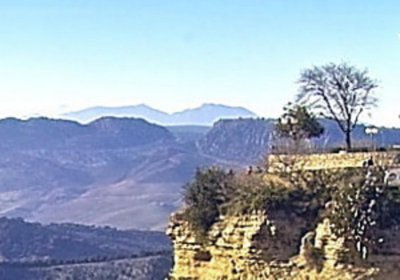

Meine Objektivtestaufnahmen halte ich für nicht geeignet, um die Auflösung an den Bäumen reliabel beurteilen zu können, weil sie erstens im Dunst liegen und zweitens nicht anfokussiert sind. Der Fokus liegt ja auf der Architektur im Vordergrund und eben nicht ganz auf unendlich ... zumindest bei den Teleaufnahmen ist das so.

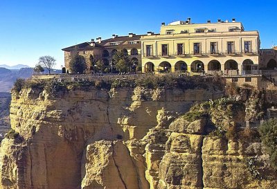

Architekturaufnahmen mache ich besonders gerne mit meiner SD9 die löst schon phantasisch auf. Gucken wir mal rein!
Totale:
100%Crop
Extrem pixelgepiept:
SD9 / SIGMA 10-20mm EX DC (@10mm) Blende 6,7
Nebenbei sieht man wohl auch, wie randscharf die Optik bei 17mm KB zeichnet und dass Vignettierung absolut unauffällig ist.
Also ich finde, dass z.B. die Äste des abgebildeten Baumes ziemlich pixelganau erfasst sind.
