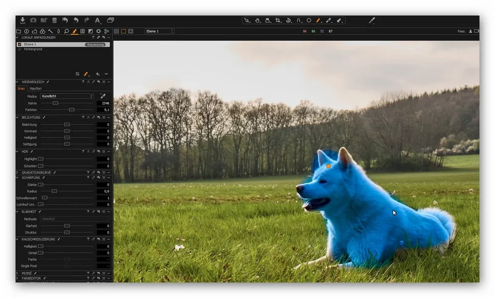

".....partiell mit Pinsel..." habe ich bisher noch nicht gehört.
Doch,geht.
Bitte nicht auf die exakte Maskierung achten,mußte schnell gehen........
In COP kann man maskieren und der Maske partiell den WB genau vergeben.Geht,glaube ich, für 16 Ebenen pro Bild.
Das geht in Lightroom mit dem Korrekturpinsel
Da kann ich auch selektiv die Farbtemperatur und die Tönung anpassen, allerdings keine festen Modi wie z.B. Kunstlicht
Ludwig,da geb ich Dir Recht.Hatte ich ja auch schon geschrieben,das es in LR geht,aber nicht so genau.
In COP kann ich auch zusätzlich exakt in Kelvin die Temperatur eingeben.Ist der Reiter darunter.
Ist schon eine feine Sache.
werde ich mal gucken ob das in PSE auch geht.
