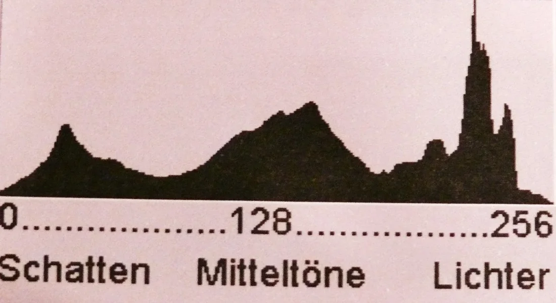

ich habe zwar keine K 20,möchte hier aber nochmals eine Möglichkeit anregen,um zu besseren Bildern zu kommen (diese Möglichkeit gilt für alle Digitalkameras).
Wenn man das Histogramm lesen kann,ist das Histogramm eine sehr gute Belichtungskontrolle.Das Histogramm einer gemachten Aufnahme zeigt die Tonwertverteilung von Schwarz nach Weiss (dunkle / helle / Mitteltöne).Die Werte kommen vom Sensor - und sind daher die präziseste Kontrolle der Belichtung.Dazu kann man die Kamera so einstellen,dass bei dem Vorschaubild,auch das Histogramm mit eingeblendet wird.Man kann dann die Belichtungswerte so lange korrigieren,bis das Histogramm am Kameradisplay den richtigen Verlauf anzeigt.Das Foto ist dann richtig belichtet,wenn die Tonwerte zu den Rändern des Histogramms leicht auslaufen.Die horizontrale Achse steht für die Helligkeit - und die vertikale Achse steht für die Anzahl der Pixel.
Im Histogramm ganz links ist die Helligkeit "0" entsprechend dem tiefen schwarz,ganz rechts ist die Helligkeit "255",sie entspricht reinem Weiss.In der Mitte die "128" ist das mittlere Grau.
Je nachdem wie viele Pixel im Bild die jeweilige Helligkeit haben ist der senkrechte Balken dann höher oder nieriger.Beim "normalen" Bild wird die Menge Pixel je nach Helligkeit sich mehr oder weniger gleichmäßig von rechts nach links verteilen.Im unteren Drittel gibt es jeweils einige "Spitzen" ,die auf mehr Pixel und damit grössere Fläche in der jeweiligen Helligkeit schliessen lassen.

Hallo Jürgen,
ist grundsätzlich wirklich ein gute Tipp, ehrlich - Histogramm war allerdings bei einigen Shots von mir nahezu perfekt. :-(
