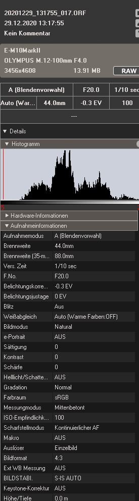

Ich zeige hier mal die EXIF. Hier macht es auch Sinn.
03
Quasi 5-Achsen-Stabilisator hilft hier sicherlich und unterstützte mich. Es ist doch eine lange Zeit und man ist ja auch in Bewegung.

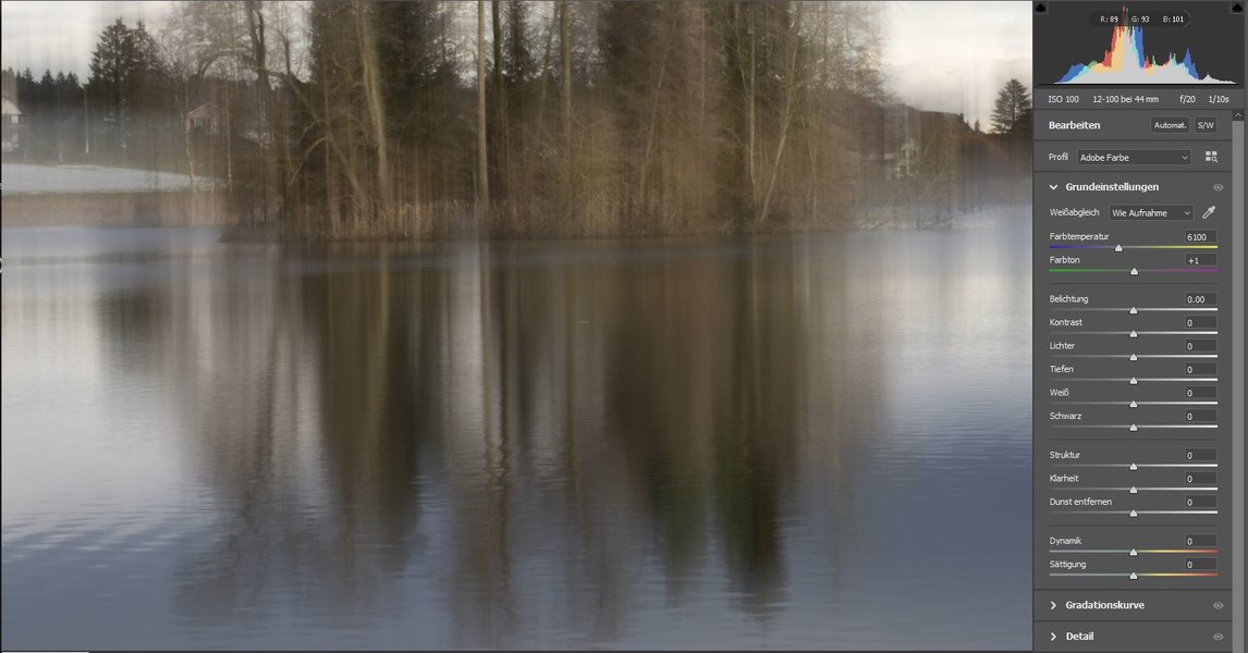

Ok, da es für mich ein "verschleiertes" Bild ist, habe ich mich für die RWA-Entwicklung mit PS entschieden. Dieser RAW-Entwickler ist mächtiger als DPP4 von Canon.
04
So sieht der RAW-Enwickler von PS aus. Ich nehme an, sie gleichen sich alle mehr oder weniger.

05
Als erstes habe ich den Kontrast auf +27 erhöht. Wie gesagt, eine Bearbeitung von unendlichen Möglichkeiten.

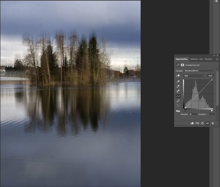

Hier habe ich Tiefen +10 angehoben und die Lichter -3 gesenkt. Diese kleine Anpassung ist immer eindrucksvoll.
Als Richtwert gilt bei mir, Tiefen um 6 nach hell und Lichter um 6 nach dunkel verschieben.
Das Bild braucht selten die ganz Tiefschwarz oder auch nicht das Hochweiss (sage ich mal).
Habe ich mein Bild zu hell fotografiert, bringt das Verschieben in den Lichter nicht viel. Es wird dann einfach noch heller. Deshalb bleibe ich hier vorsichtig.

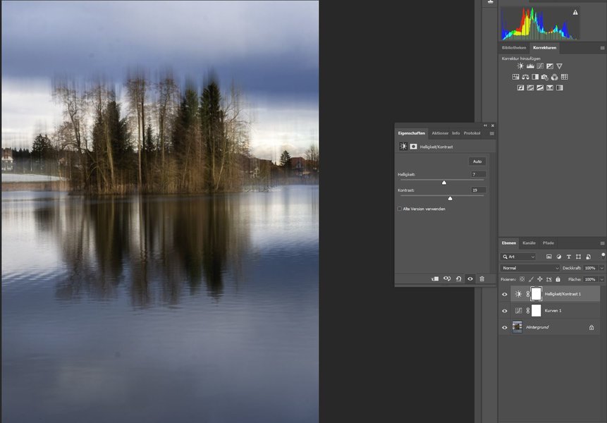

Anpassung von Helligkeit +7 und Kontrast +19
Möchte man die Farbe vom Bild nicht beeinflussen, sollte man das Feld "Normal" auf "Luminanz" wechseln. Hier hat es keine Farbveränderung ergeben.
Aber generell sollte man aufpassen und hier mehr mit Luminanz arbeiten. Dann bleiben durch die Anpassungen die Farbe erhalten.
