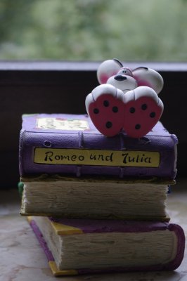

Vergleich Orginal Pentax vs. Sigma
hab so eben zwei Testaufnahmen gemacht. Die erste mit dem Sigma 18-200mm und die zweite mit dem orginal Pentax 18-55 kit.
Beide wurden im Automodus mit der selben Einstellung aufgenommen.
Brennweite. 55mm; iso 100; F7.1; 1/6 sec.
1. Bild (Sigma 18-200mm 3.5-6.3)
  • PENTAX - PENTAX K-x
  • 63.0 mm
  • 1/3 sec
2. Bild (Pentax 18-55mm kit 3.5-5.6)
  • 55.0 mm
  • ƒ/7.1
  • 1/5 sec
Man erkennt deutlich die Unterschiede. Ich finde das zweiter Bild um einiges besser. Beim ersten Bild mit der Sigma Optik kann man die obere Schrift gar nicht mehr erkennen, es wirkt teils überbelichtet.

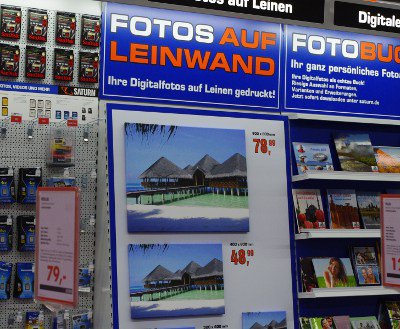

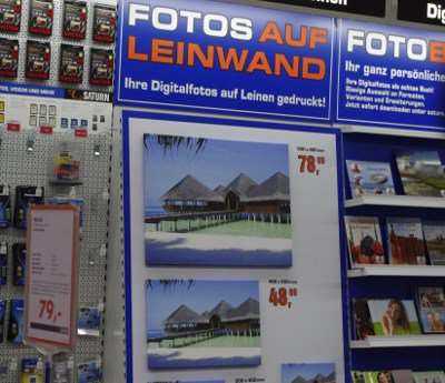

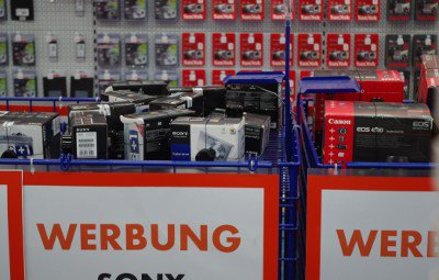

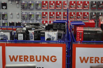

ich war grad im Saturn und hab ein Pentax K-x Vorführmodel mit der meinen verglichen und gleich paar Vergleichsaufnahmen gemacht.
1.Bild meine k-x
  • 55.0 mm
2.Bild saturn k-x
  • 42.5 mm
  • ƒ/7.1
  • 1/80 sec
3. Bild meine k-x
  • 55.0 mm
  • 1/50 sec
3. bild saturn k-x
  • 50.0 mm
  • 1/50 sec
beide Aufnahmen wurden im Automodus und mit dem kit Objetiv 18-55mm gemacht.
Ich finde dass die Bilder der Saturn k-x viel mehr Kontrast und bessere intensievere Farben besitzen.
Also stimmt vielleicht doch was mit meiner Kamera oder mit meinem Objektiv nicht!?
Die K-x war beim Service, wurde angeblich auf "Werkseinstellungen" gesetzt und es ist dahinter, was davor.

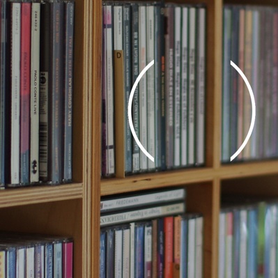

ich glaube, die angehängten Bilder sollten ausreichen, um zu zeigen, dass mit diesem Sigma Objektiv die Wahl des Fokuspunktes nicht möglich ist. Schlimmer noch, die Fokussierung auf Bildmitte klappt auch nicht.
30/1.4, Aufnahme bei Blende f/1.8, Standpunkt links im Winkel von 35-40° zur Regalvorderfront.
Hier die Gesamtansicht mit hineinsimulierten Fokuspunktmarken. Der Fokus hätte bei der rechten äusseren Klammer liegen sollen (siehe 3. Bild)
Hier wäre die Bildmitte gewesen, scharf ist es jedoch links der runden Abgrenzung. Heisst also, diese Linse neigt zu Front-Fokus, denn die Schärfeebene liegt vor dem Zentrum.
Und auf diese Regalstange hätte scharfgestellt werden sollen.
Den entsprechenden Passus in der Anleitung finde ich sogar bei der K-m, und die hat explizit gar keine Fokuspunkte, da gilt das ganze Klammerfeld (für Originalobjektive)
Hier fällt auch nicht auf, dass sie mit Fremdoptiken immer im Zentrum fokussiert, es sein denn, im Zentrum ist nix, das Objekt jedoch noch innerhalb der Klammern - das müsste dann unscharf werden.
tja, scharf kann sie also, nur leider nicht annähernd da, wo sie soll...
