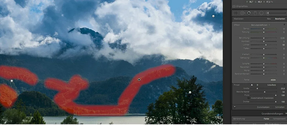

Fritzi du hast ja in die Lichter belichtet, und hast zudem die Lichter noch abgesenkt. Veruche mal in deinem unteren Verlaufsfilter, den du gesetzt hast die Lichter in der Landschaft noch etwas anzuheben. Oder mit dem Pinselwerkzeug speziell die hellen Bereiche der Bäume etwas die Lichter dort zu puschen.
So kann man ja auch noch die Konturen der Berge etwas herausarbeiten (Kontrast, oder auch mit Klarheit).

Mir persönlich sind im Bild die Lichter bzw. die hellen Bildbereiche und hellen Mitteltöne etwas zu stark reduziert, speziell in den Hängen. Man sieht ja das durch die Wolken Sonnenlicht fällt, das ist so würde ich meinen in natura etwas heller.
