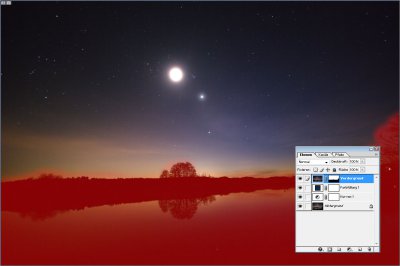

Bei der Gelegenheit gebe ich jetzt die letzte Info zum Workflow.
Vordergrund / Hintergrund
Wie einige Posts vorher beschrieben kann man mit dem kostenlosen Programm Fitswork die Aufnahmen stacken.
Je mehr Aufnahmen desto mehr reduziert sich das Rauschen. 10 - 15 Aufnahmen sind eigentlich sehr gut. Oft mache ich es aber auch mit weniger Aufnahmen (s. letztes Beispiel).
Mit der Stapelverarbeitung in Fitswork stacked man die Aufnahmen einmal so, dass die Sterne übereinander liegen. Dadurch verschiebt sich (logisch) der Vordergrund.
Dann stackt man noch einmal mit der Funktion "Med". Dadurch ist der Vordergrund scharf und die Sterne verschwimmen bzw. verschwinden.
Jetzt muss man in Photoshop oder Gimp die beiden kombinieren. Das geschieht ganz einfach mit einer Ebenenmaske.
Der Hintergrund (Sterne) wird dabei als Ebene auf den scharfen Vordergrund gelegt. Dann fügt man eine Ebenenmaske hinzu und fährt einfach mit einem weichen Pinsel den Horizont entlang - so das der unscharfe Horizont verschwindet. Fertig sieht das wie in der Anlage aus.
Am Ende alles auf eine Ebene reduzieren und fertig.
Ciao Thomas
Einmal Hintergrund mit unscharfen Vordergrund und ein Screenshot aus Photoshop.
