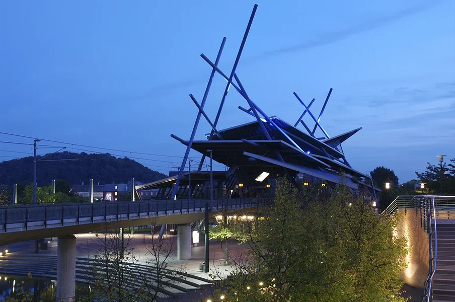

Und hier noch die Beispielbilder. Aufgenommen bei einsetzender Dunkelheit am 29.09. gegen 19:40.
Das Motiv insgesamt so so aus

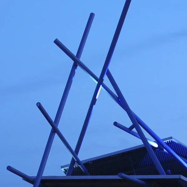

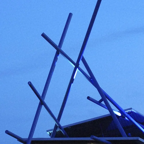

Und hier der ungefähr gleiche Ausschnitt bei ISO100, 400, 800, 1600, 3200
Als Kamera kam die K-7 zum Einsatz. Bis ISO800 ist eigentlich kein Rauschen zu erkennen, dafür ab ISO1600 um so mehr.
Weitere Serien oder Bilder, auf denen es "rauscht", können gern angefügt werden.
In der Praxis kann es gerade bei wenig Licht und nicht erlaubtem oder unsinnigem Blitz-Einsatz schon mal vorkommen, dass bei gewünschter Blende (hier im Beispiel: 8) die Belichtungszeit zu lang wird, um noch scharfe Bilder hinzukriegen. Ein Lösungsweg wäre, den ISO-Wert hochzusetzen. Das führt aber zu mehr Bildrauschen. In Fällen wie den hier als Beispiel verwendeten Dämmerungsaufnahmen ist deshalb ein Stativ und eine kleine ISO-Zahl die bessere Wahl. Im konkreten Fall hier betrug selbst bei ISO3200 die Belichtungszeit 0,3 s, was ohne Stativ nur zu Ausschuss geführt hätte.
für ein gelungenes Bild (wobei jeder für sich selber entscheiden muss, was für ihn gelungen ist) sind verschiedene Faktoren entscheidend:
Die Aufnahmetechnik, das Ausschöpfen der technischen Möglichkeiten je nach Ausstattung der Kamera, die richtige Wahl des Objektives, die Wahl des Ausschnittes, der Bildelemente, der Lichtsituation usw. Neben dem Beherrschen der Technik und der Kamera gehört hierzu auch der "fotografische Blick". Was will ich mit dem Bild festhalten? Ein Objekt, eine Stimmung, ein Gefühl, will ich dokumentieren oder mit dem Bild "erzählen"? Für mich kann ich sagen, dass es, egal wie lange ich schon fotografiere, wichtig ist, immer wieder Bilder anzusehen, sei es von "großen Meistern" oder von "Hans Dampf". Entscheidend dabei ist dann, dass ich versuche mir zu verdeutlichen, was gefällt mir an einem Foto und was nicht und warum ist es so. Dadurch wird mein "fotografischer Blick" geschärft und ich kann auch mehr und mehr in schnellen Situationen erfassen, was ich wie fotografieren will und kann. Also schaut euch Bilder über Bilder an. Nicht nur Fotos sondern ruhig auch gemalte, denn für die Bildgestaltung kann ich hier ganz viel lernen. Das andere ist Üben. Dies ist ja nun Gott sei Dank mit den Digitalen keine Kostenfrage mehr.
LG Kurt
Die schlechte Nachricht ist: je höher die eingestellte ISO-Zahl, umso mehr "rauscht" das Foto. Rauschen bedeutet hier, dass die Kameraelektronik willkürlich Farbpunkte (Pixel) in das Foto hinein"zaubert", die insbesondere bei Bildteilen mit einigermaßen gleicher Farbe zu störenden Farbpixeln führen. Die Farben werden "unsauber".
Ohne wieder eine "Rauschdiskussion" entfachen zu wollen ist bei den Beispielen von Andreas sehr gut zu sehen, daß die Pentax K7 anstatt dem "üblichen Rauschen" sich eher so verhält wie ein althergebrachter hochempfindlicher Farbfilm. Das Bild wird grobkörnig. Die Meinungen gehen hierzu bestimmt auseinander, es zeigt aber daß es auch systembedingte Unterschiede gibt (nicht nur beim "Rauschen"). An die man sich gewöhnen oder mit denen man sich auseinandersetzen kann. Auch deshalb ist der bewußte Umgang mit einem DSLR-System gerade zu Beginn unbedingt von Nöten. Und betrifft Neueinsteiger genauso wie Umsteiger.
