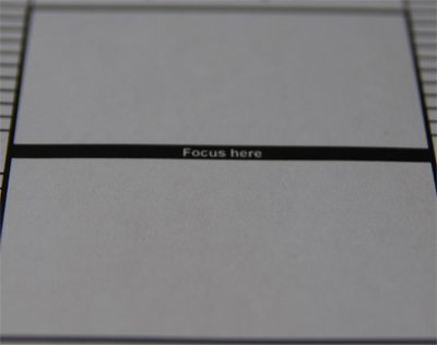

Der erste Tag
Ich hab mich heute mit dem Autofokus beschäftigt. Ich hatte einen deutlichen Frontfokus (ich hoffe das ist korrekt wenn die Fokusebene vor dem eingentlichen Motiv ist). Daraufhin hab ich mit der Feinfokus Einstellung versucht die Fokusebene auf den richtigen Punkt zu bringen.
Ich hab jetzt die Einstellung auf -10 eingestellt und meine das es noch einen Tick benötigen würde. Ich möchte nochmal anbringen das ich Anfänger bin und ich mir nicht ganz sicher bin, dass ich alles Richtig gemacht habe. Und vor allem weis ich nicht, ob ich nicht vielleicht zu empfindlich bin.
Ich stell hier mal ein Testchartfoto ein, ich weis aber nicht ob ihr das in dieser Größe noch beurteilen könnt.
Ich weis jetzt nicht ob das alles so noch in Ordnung ist. Ich hab auch schön öffters gelesen zum Hersteller zurückschicken und justieren. Ich weis aber nicht, es ist ja schließlich eine ganz neue Kamera.

Hallo Haggy.
Vorneweg: Ich habe noch nie etwas von Testfotos mit Charts oder Backsteinmauern gehalten. Man macht sich nämlich in der Regel bloß selbst verrückt damit.
Ich habe bislang jedes meiner Objektive nach dem Kauf aufgeschraubt und bin damit einen! Tag lang um die Häuser gezogen. Sämtliches was mir begegnet ist hab ich abgelichtet, die Fotos waren schließlich nicht zum herzeigen. Schlechtes Licht, gutes Licht, nah und fern - alles war immer dabei. Zu Hause am Monitor fällt dann die Begutachtung an, nebst den EXIF. Dir fällt dann sehr schnell auf, wenn dauernd etwas nicht stimmt.
Danach kann man versuchen, eine mögliche Fehlerquelle einzugrenzen. Aber wenn schon unbedingt Tests mit Charts sein müssen, dann bitte nur bei sehr gutem Tageslicht, vielen Wiederholungen und Geduld.
LG Dario
@Haggy
Um das Bild besser beurteilen zu können solltest du einen Crop ( Ausschnitt) hinein geben. Es genügt zur Beurteilung auch ein Ausschnitt in der Mitte.
LG
Bernhard

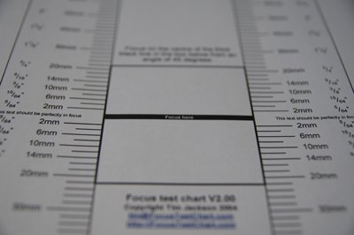

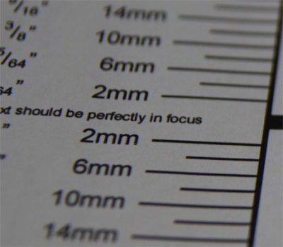

Wenn das Wetter paßt
Sobald es wieder trocken wird, werd ich mal um die Häuser ziehen und mal das eine oder andere Foto machen. Wie ich schon gesagt hab, ich bin Anfänger und kann eben nicht so richtig einordnen ob mit der Kamera alles passt oder nicht. Und gerade wenn ich mit großer Blende (Blendenöffnung) fotografier und sehr nah am Motiv bin passiert es mir sehr häufig, dass nicht das scharf ist was scharf sein sollte.
Ich Fotografiere hauptsächlich mit dem Tamron 17-50 f2,8. Aber auch mit dem Kitobjektiv ist es nicht besser.
Hier die Ausschnitte
Hier hab ich nochmal die Ausschnitte reingelegt.
Hallo Haggy.
Dir ist aber schon bewusst, dass das an sich eine der größten Herausforderungen überhaupt ist? Selbst ausgebuffte Fotografen haben mit Offenblenden (je größer, desto schlimmer) ihre täglichen Probleme.
Hier ist Misstrauen der Technik gegenüber mit Vorsicht zu genießen :o
LG Dario
