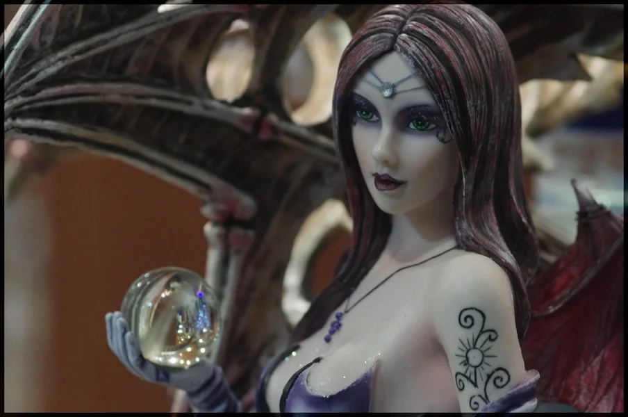

Servus zusammen,
mit der Erlaubnis von Bernhard (lumitax) zeige ich hier 3 seiner Bilder von der k-r mit ISO3200.
Bild 01:
Bild 02:
Bild 03:
