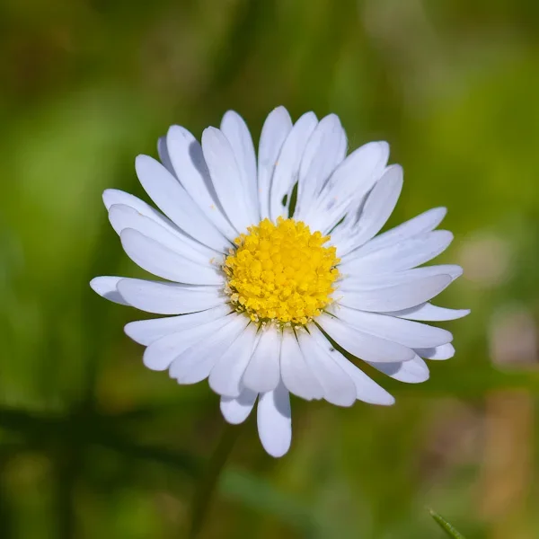

Mein Panagor PMC 90 2, 8 Macro habe ich testweise mittels Raynox x 2,2 Telekonverter mal zum 200er gemacht und ein paar Testfotos geschossen.
Es war schon angenehm, nicht so dicht an´s Motiv heran zu müssen.
Insekten habe ich leider auf die Schnelle nicht vor die Linse bekommen.
Mit dem Ergebnis bin ich recht zufrieden - würde mich aber auch über Tipps, Tricks und konstruktive Kritik freuen.
1. meine Lieblingsblume
2. Lavendel
3. ein "Butterblümchen"
Paul
NS: wer mag, darf auch gern an der "Entwicklung" drehen

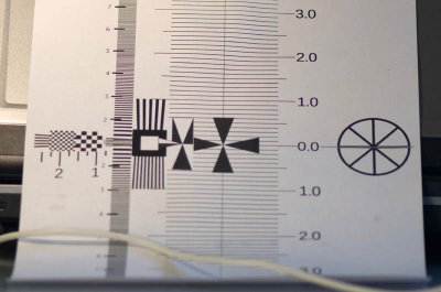

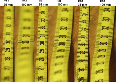

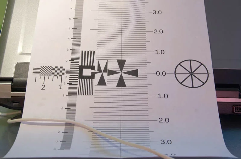

Für die, die immer noch zweifeln, hier der bildliche Beweis:
Bei den Aufnahmen sind sehr deutlich die unterschiedlichen Bildwinkel zu erkennen. Trotz relativ gleicher Abbildung von jeweils ca. 26cm bis ca. 34cm auf dem Maßband wird dieses mit dem 100er anscheinend größer dargestellt. Es ergibt sich fast die doppelte Breite, obwohl die Länge fast identisch ist.
Zum Thema Insektenmakros kann ich nur sagen, dass viele Makrofotografen lieber ein 35mm Makro benutzen. Der Effekt gegenüber einem 100er ist nämlich schon gravierend. Nimmt man ein Insekt mit 100mm Brennweite aus 70cm Entfernung auf, so ist der Bildwinkel und die Tiefenschärfe extrem begrenzt. Nutzt man aber ein 35er bei gleichem Aufnahmeabstand von 70cm, so ist der Bildwinkel und die Tiefenschärfe um ein vielfaches größer. Die Aufnahmen werden dann ganz einfach am PC gecropt, was bei der Schärfeleistung des 35er Makro überhaupt kein Risiko birgt. So ist es z.B. wesentlich einfach ein Insekt im Flug auch wirklich scharf zu erwischen!

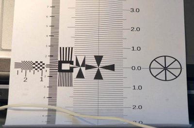

35mm ( leider habe ich keine Festbrennweite ) war das 16-50 auf ~35mm
100mm war das Pentax 100mm WR
35mm, F2,8, ~50cm Abstand zum Blatt
100mm, F2,8 ~150cm Abstand zum Blatt
35mm, F8 ~50cm Abstand zum Blatt
100mm, F8 ~150cm Abstand zum Blatt
1. Für mich sieht der Bildauschnitt gleich aus
2. Für mich sieht die Schärfentiefe gleich aus
Mehr hatte ich nicht erklärt und den Bildwinkel auch nicht gleichgesetzt mit Bildausschnitt ;)

Was Dirk da anführt ist ja auch eine ganz andere Grundlage. Er nimmt 2 Brennweiten im Verhältnis 1:3 (35:100) und macht die Aufnahmen ebenfalls in dem Verhältnis 1:3 (50:150). Damit hebt sich die Tiefenschärfe tatsächlich fast auf. Trotzdem ist aber der Bildwinkel ein anderer, auch wenn dies auf Dirks Bildern nicht so stark sichbar ist wie auf meinen. Aber bei den Weitwinkelaufnahmen ist die Meßtafel viel stärker gekrümmt, als bei dem 100er.
Da es aber bei Makroobjektiven in erster Linie um Makros im Bereich von 1:1 geht, stimmt das Verhältnis so wie von Dirk beschrieben nicht mehr. Die Naheinstellgrenze des 35er liegt bei 14cm, die des 100er bei 30cm - dies ist ein Verhältnis von 1:2 und somit ist die Tiefenschärfe nicht mehr identisch.
Auch bei den Aufnahmen des Maßbandes mußte ich natürlich den Aufnahmeabstand bei dem 35er gegenüber dem 100er stark verkürzen, um annähernd den gleichen Bildausschnitt zu bekommen. Aber eben durch die unterschiedlichen Brennweiten und die damit verbundene stärkere Komprimierung bei Telebrennweiten wirken die Vergleichbilder trotzdem unterschiedlich.
Wichtig ist nach meiner Meinung ganz einfach nur, dass die Tiefenschärfe im Makrobereich auf jeden Fall auch mit den Brennweiten der Objektive variiert. Dirks Vergleichsaufbau ist rein mathematisch und hat nichts mit der Realität zu tun.

Dirk, dass ist ja auch völlig korrekt. Wenn man alles im gleichen Verhältnis zueinander vergleicht, kommen auch annähernd gleiche Ergebnisse dabei heraus.
Aber ich denke eher, dass es den meisten um die Situation bei einem Abbildungsmaßstab von 1:1 geht und da sieht es eben so aus, wie von mir gezeigt. OK - der Abbildungsmaßstab bei mir war jetzt nicht genau 1:1 sondern ungefähr 1:1,3 damit ich etwas mehr Spielraum hatte.
