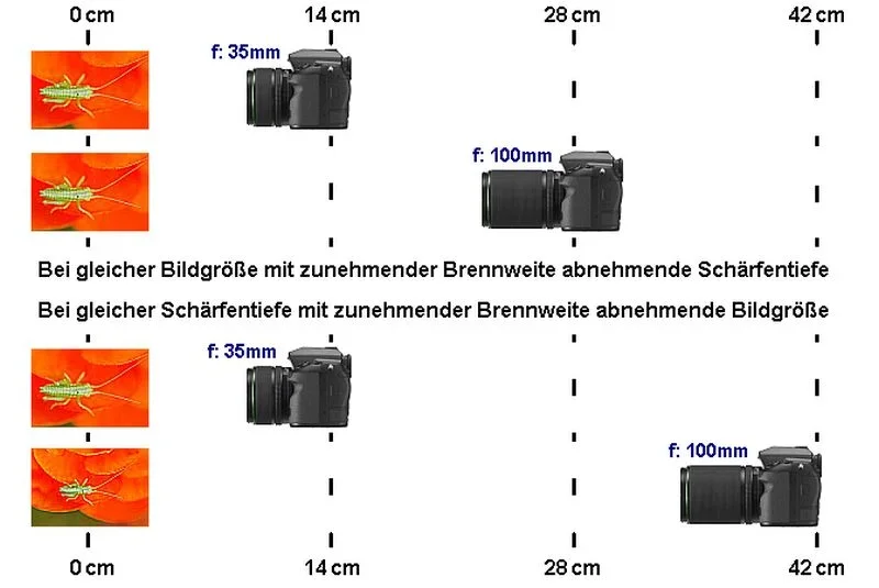

Ein Bild sagt mehr als tausend Worte...
Hallo allerseits,
da ein Bild ja bekanntlich mehr sagt als tausend Worte, habe ich mir das Resultat unserer Diskussion noch einmal in einer für die beiden erwähnten Makroobjektive halbwegs maßstabsgerechten Grafik aufgezeichnet, die ich nun auch Euch nicht vorenthalten möchte:
Stillschweigend vorausgesetzt wird dabei natürlich immer dieselbe Blende - die Insider unter Euch allerdings werden sicher erkennen, dass ich da bei dem Objektiv etwas geschummelt habe, dass es also mal das etwas gestauchte, mal etwas in die Länge gezogene 50-135er Zoomobjektiv ist, das ich da auf die K-5 montiert hab. Aber ansonsten dürfte alles stimmen, inkl. des Krabbeltiers (das ich neulich im Britzer Garten entdeckte und eben leider nicht wirklich scharf bekam, woraus sich dann die ganze Fragerei hier entwickelte).
Man liest sich,
QN

Beiendruckend finde ich hier im selbigen Thread die Darstellung des Massbandes im 35er Makrobereich in den versch. Blendeneinstellungen. Um welches Objektiv handelt es sich hier???
Diese Maßbandfotografie ist vom 35mm/2.8 Limited gegen das 100/F2.8 und zeigt leider nicht den Zusammenhang zwischen Bildausschnitt und Nahgrenze und Schärfentiefe. Du musst berechnen, dass Du bei identischem Bildausschnitt einen deutlich anderen Abstand benötigst um das so zu vergleichen wie der Ersteller der Maßbandfotos.

Hallo QN,
Die Daten für das f=35mm sind OK.
Für den Maßstab 1:1 ergibt sich der Abstand zur Film / Sensorebene immer mit 4*f =14cm - Alles richtig.
Aber für das f=100 mm stimmt das nicht, hier ist 4*f =40cm.
Du zeigst im oberen Bildteil für das 100mm eine Entfernung von 28cm - es sind aber exakt 40cm.
Beidesmal hat man bei gleicher Blende die gleiche Schärfentiefe; die ist nur abhängig vom Abbildungsmaßstab.
Im unteren Bildteil stimmt die Angabe für 35mm (gleich wie oben); für das 100mm kommt bei 42cm Entfernung ein Abbbildungsmaßstab von 0,64 also fast 2/3 heraus.
Wenn Du dein Bild nochmal überarbeiten willst:
35 mm ist OK aber statt 100mm nimmst Du 105mm - dann stimmt das obere Beispiel korrekt.
Das untere Beispiel braucht hat dann die Entfernung 44cm beim Abbbildungsmaßstab von 0,64 mit dem 105mm Objektiv.
