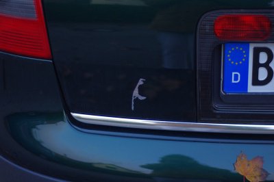

Nun die Bilder:
Bild 1

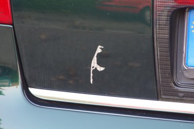

Sigma Brennweite 200 mm, Blende 8, Verschlusszeit 1/8, Spotmessung
Der Sylt-Aufkleber hat ein Muster

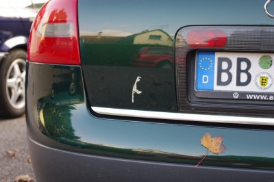

Bild 2

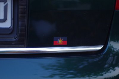

Sigma Brennweite 150 mm, Blende 8, Verschlusszeit 1/125, Spotmessung
Die Schrift ist tasächlich krakelig, es sieht wie handgemalt aus.

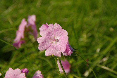

Bild 3

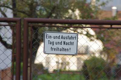

Sigma Brennweite 200 mm, Blende 8, Verschlusszeit 1/125, Spotmessung
Scharf gestellt wurde auf das Verkehrsschild
links ist es schwamming und unscharf.
Früher waren alle Bilder schwammig und unscharf. Nun übernimmt die Pentax- Kx , das Scharfstellen.
Was meint ihr ? Kann man zufrieden sein oder nicht ? Seltsamerweise sind die Ergebnisse auf kurzer Distanz fast schon zufriedenstellend, in die Ferne eben nicht............
auf Straßenschilder scharf stellen ist auch schwierig. a wegen der weißen Fläche, b wegen der Reflexeigenschaften des Schildes. Ich finde die Bilder im Großen und Ganzen ok. Wo liegt Dein Problem, frage ich mich?

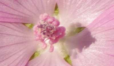

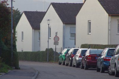

Zum Vergleich eine Vergrößerung
Ich habe hier einen Fotoausschnitt zum Vergleich eingefügt. Auf dem Originalfoto sieht es ja noch ganz gut aus, aber die Vergößerung zeigt die Unschärfe deutlich... und da bin ich der Meinung: das können Andere besser. Aber erst mal das Service Ergebnis abwarten und optimistisch bleiben!!!

Ja deine Beispielsbilder sehen schrecklich aus !
Sind die mit dem Kit Da oder mit dem Tamron gemacht worden ?
Ich habe das Kit II Da 18-55 neu über einen Händler gekauft und zusammen mit der Kx geben sie auch in der Vergrößerung scharfe Bilder.
Das Problem ist nicht die KX ( wenn sie richtig fokusiert, was sie werksseitig ja machen muss, und deine ist ja nun im Service um Festzustellen ob deine kx Mängel hat)
Ich denke eher, so ein Zoom wie das Tamron und mein Sigma, sind einfach grottig schlecht. Besser wäre es hochwertige Objektive die nur einen Teilbrennbereich abdecken zu kaufen. Das Objektiv macht das Bild und bestimmt die Qualität, selbst die Farben werden dadurch weicher oder härter.
Als ich die Beispielsbilder vom Threaderöffner sah, musste ich gleich an mein Sigma denken, nur meine waren damals selbst fokusiert noch um eine Stufe schlechter. Wie ich schon erwähnte hatte ich die Lumix GH2 testweise. Sie war auch mit einem Reisezoom ausgestattet. Aber die Bilder haben mich nicht überzeugt. Okay zwei Stufen besser als mein Sigma, aber nicht die Qualität wie z.b. User Dario in seinen Flugschaubildern zeigt.

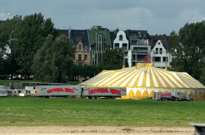

Die hier gezeigte Unschärfe resultiert vermutlich aus der geringeren Auflösung des verwendeten Objektives bei der gewählten, (wahrscheinlich) offenen Blende. Die geringe Schärfentiefe lässt mich das vermuten. Es scheint mir also kein Problem des Fokussierens zu sein, sondern der optischen Auflösung des Objektives. Wenn dann auch noch ein halbweg preiswertes Zoom am langen Brennweitenende verwendet wurde, kommt der doppelte Effekt der schlechteren Auflösung zum Tragen. Also lange Brennweite + offene Blende = geringe Auflösung.
Die Exif-Daten zum Bild würden weiter helfen...
lange Brennweite stimmt,
nämlich 148 mmm
Blende 9,5
Zeit 1/500 sek.
ISO 200, mittenbetont, Zeitautomatik

Rheinwiesen Oberkassel
  • PENTAX - PENTAX K200D
  • 200.0 mm
  • ƒ/11
Nur mal als Beispiel.
K200D, SMC A 4/70-210mm, (Geschenk), freihändig über den Rhein zum gegenüber liegenden Ufer gefotet.
Gruß Uli
