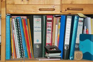

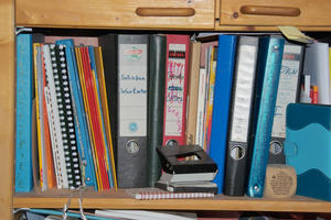

Die Bücherregalphotos:
Klappe bei ISO400:
18mm / 63mm / 200mm
  • SIGMA - SIGMA SD14
  • 18.0 mm
  • ƒ/3.5
  • Auto bracket
  • 63.0 mm
  • ƒ/5
  • Auto bracket
  • 200.0 mm
  • Auto bracket
Klappe bei ISO100
18mm / 63mm / 173mm
  • 18.0 mm
  • ƒ/3.5
  • Auto bracket
  • 63.0 mm
  • ƒ/5
  • Auto bracket
  • 173.0 mm
  • Auto bracket
Für 200mm reicht die Blitzleistung der "Behelfsfunzel" dann bei ISO 100 nicht mehr aus ... die ist deshalb dann bei 5m Abstand leicht unterbelichtet ... natürlich bei voller Blitzleistung!
SO WHAT??
Grüße und schöne Photos
Klaus

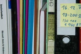

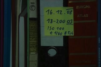

Hallo und schönen guten Abend an alle!
OFF TOPIC: Bitte nochmals zur Erinnerung: wir diskutieren hier keine Glaubensfragen sondern eine reproduzierbare Fehlfunktion an zumindest MEINER SD14 Spiegelreflexkamera. Allerdings erhalte ich sogar schon private Nachrichten von Usern die sich gar nicht mehr getrauen ihr gleiches Problem hier zu posten, denkt mal darüber nach!
ON TOPIC: Ich habe heute das bestellte 18-200mm MIT OS erhalten, der ebenfalls bestellte Blitz EF500 wird leider erst später geliefert.

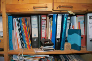

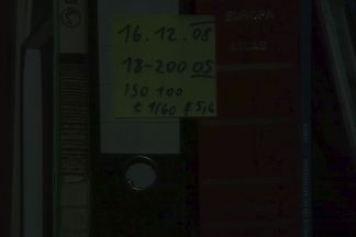

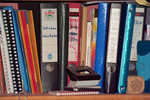

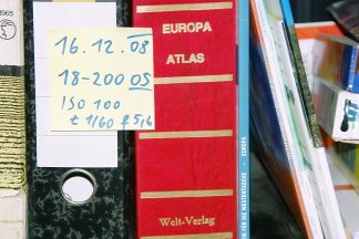

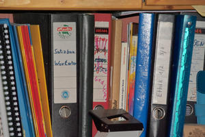

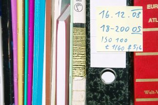

Ich habe die Situation mit dem neuen Objektiv nachfotografiert und hier die Ergebnisse:
Alle Bilder mit Modus M, 1/60 und f 5,6, ISO 100 ohne Blitz- oder Belichtungskorrektur. Motiventfernung ca. 1,2 Meter.
Man sieht wieder ganz deutlich wie stark die Blitz-Steuerung je nach Motivlage variiert, von normal belichtet bis unbrauchbar unterbelichtet.
Ich ersuche um Kommentare die sich AUF DIESES REPRODUZIERBARE PROBLEM beziehen und nichts anderes.
Danke für eure Unterstützung und allzeit gut Licht
Frank
PS: Die Sigma ist eine super Kamera und wäre ohne dieses Problem noch etwas besser!

Wenn ich mir die Bilder von CanisLupus so ansehe, kommt mi das Gefühl, dass der Blitz überhaupt nichts regelt, sondern wahllos was abfeuert. Entweder fehlt dem Akku die Kraft, den C wieder korrekt zu laden, oder die Regelung ist lala.
Den Akku nochmals nachladen hat nichts gebracht? Ich glaube, da wurdest du schon drauf hingewiesen.
Ansonsten sags hier auch mal:
Schick deine SD14 zum Service, oder bring sie zurück. Nur durch anschauen deiner Bilder, und rumraten, was sie hat, wirds auch nicht besser.
Markus
Hallo Markus
der Witz bei der Sache ist dass die Kamera den Blitz hier MOTIVABHÄNGIG komplett zurücknimmt, das heißt ich kann jedes einzelne Bild so wie es ist reproduzieren! Im Eingangsposting waren auch die Bilder mit ähnlichem Motivausschnitt unter(nicht)belichtet
Ich würde sie gern zu Sigma schicken aber so ins blitzblaue kann und will ich das nicht tun. Ich darf wohl doch zuerst eine Reaktion der Firma Sigma auf dieses Problem mit Hinweis auf die weitere Vorgangsweise erwarten oder?
