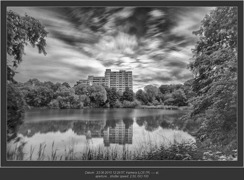

2) f/11 mit 64 Belichtungen,
Gesamtzeit der Aufnahme etwa 12 Minuten bei normalem Tageslicht!
  • SONY - ILCE-7R
  • 6 sec

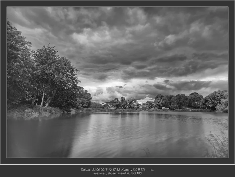

3) zum Vergleich eine "normale" Aufnahme mit dem ND 3.0, wieder f/11, Zeit 6 Sekunden!
mehr ist so wohl nicht zu schaffen. Dann bleibt nur eine fast-Nachtaufnahme für längere Zeiten, dann sind aber oft die Wolken nicht mehr da oder zu langsam
  • SONY - ILCE-7R
  • 6 sec

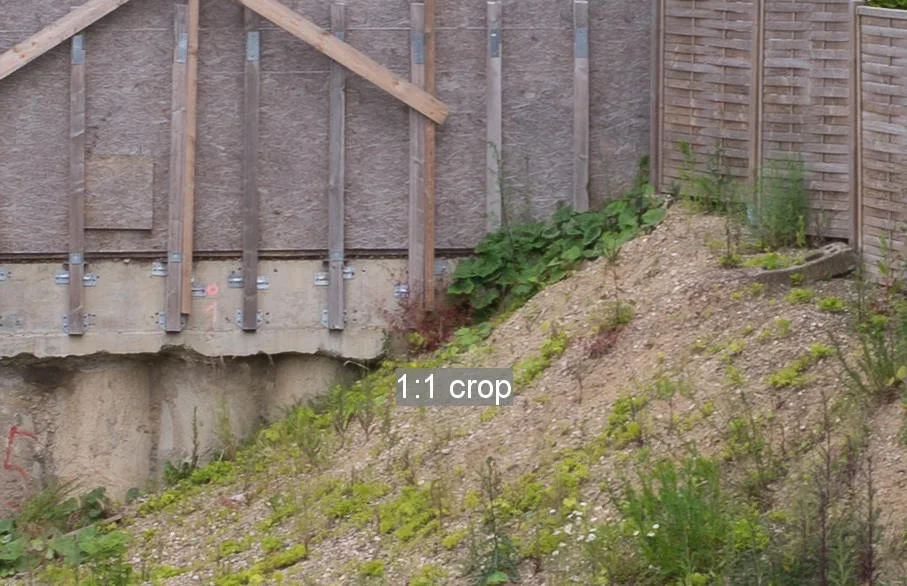

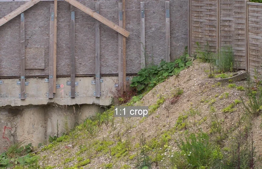

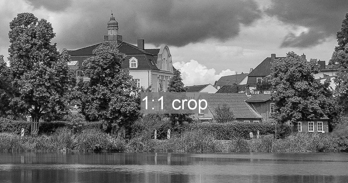

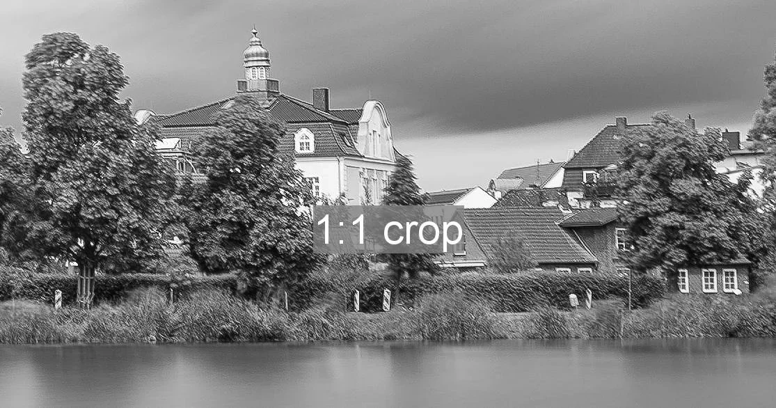

Hier sind 1:1 crop der beiden letzten Bilder.
Überlagerung 64 Bilder
  • SONY - ILCE-7R
  • 6 sec
nur ND Filter
  • SONY - ILCE-7R
  • 6 sec
und hier einmal die Aufnahme mit 64 Bildern nur leicht bearbeitet (das 21mm Leica macht bei der A7R starke Farbränder und Vignettierung)

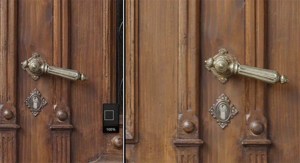

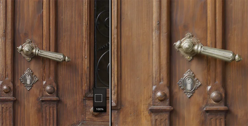

Jetzt habe ich mal A6000 und A7R ausprobiert, statisches Motiv, schweres Gitzo Studio-Stativ. Die A7R einmal mit 1/25s und einmal mit 1/500s.
Fazit, die Bilder mit der A7R werden mit der App niemals scharf, im Gegensatz zur A6000. Bei mir entsteht nach der Verrechnung in der Kamera ein JEPG kein DNG.
Eine Erklärung für das schlechte Ergebnis mit der A7R habe ich nicht. Bei Einzelbildern wird das „rattenscharf“, mit der App nicht.
Klaus

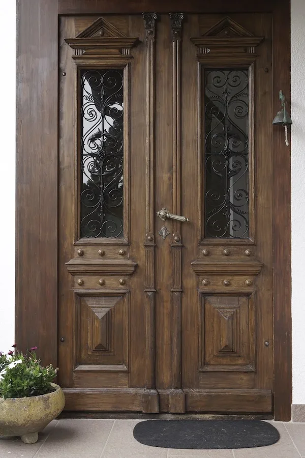

#1 Motiv Haustür
  • SONY - ILCE-6000
  • E 16-70mm F4 ZA OSS
  • 34.0 mm
  • 1/40 sec
#2 Links die A6000, rechts die A7R bei f/8 und 1/25s - 100%
#3 Links die A6000, rechts die A7R bei f/2,8 und 1/500s, 100%, ein wenig besseres Ergebnis mit der A7R aber immer noch inakzeptabel.
